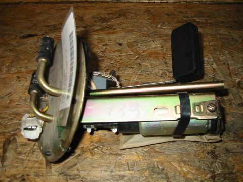

Hast du deine Pumpe mal ausgebaut? Der Filter an der Pumpe ist bei dir mit Sicherheit total zu und du hast mit Sicherheit immer noch eine Menge Dreck/Rost im Tank. Bau den Tank ab und spül den aus oder du kaufst einen gebrauchten z. B. vom Onkel Chris.
Der Xrace87 hatte das gleiche Problem, nur nicht ganz so stark, Tank getauscht und die Benzinpumpe glaube ich auch, dann war das Problem verschwunden.

Dabei kann ich auch nach dem von dir erwähnten Filter sehen, wenn ich das richtig verstehe sitzt der also direkt an der Pumpe im Tank?!?

Genau an der Pumpe sitzt er, ist auf dem Bild ja auch schon zu sehen, der Sack unten drann.
Ich habe noch eine Benzinpumpe im Angebot falls deine ganz am Popo ist.

Nach meinem Verständniß sind das Bleche die den Tank in quasi mehrere Kammern unterteilen,dies verhindert dann das bei Kurvenfahrten das Benzin allzuweit und schnell auf eine Seite läuft und gerade bei nicht ganz vollen Benzintanks die KS-Pumpe nichts mehr zum fördern hat,oder das der Druck abfällt.
EDIT:
Genau :D
So verstehe ich das auch,als ich neulich auf der Rückfahrt von der Mazdawerkstatt war (Fehlercode auslesen) meinte ein LKW er müße urplötzlich auf der Straße wenden was eine Vollbremsung zur Folge hatte als ich kanpp vor der Seite des LKW´s zum stehen kamm war der Motor auch schon aus :roll:
Da war der Tank knapp zur Hälfte voll.
Hätte mich halt gefreut wenn zB Onkel Chris oder einer der MX3-Gurus hier mal was dazu gesagt hätten,immerhin könnten diese aus EIGENER ERFAHRUNG ein Fachkundiges Kommentar abgeben ;)
Die SerienNr. kann ja gleich sein,und denoch im inneren ein Update während der Produktion stattgefunden haben!
Wie gesagt bei Mazda hies es,"MX§ njente,nada,nix Schwallblech"

siehe meinen text, der tank ist nicht in kammern unterteilt aber es gibt eben eine sammelmulde die im Zu- und Ablauf limitiert ist und dadurch immer dafür sorgt, dass die Pumpe Sprit hat.
Außerdem gibts vom Motor noch nen Benzinrücklauf, der überschüssig geförderten Sprit wieder zurück in den Tank in die Mulde fließen lässt, somit haste eigentlich keine Chance die Pumpe trocken zu kriegen....einziger Weg den ich hier sehe, wäre wenn du parallel zur Kante eines Deiches im ca. 40% Winkel kurz vorm umkippen des fahrzeugs mit fast leerem Tank länger als ne Minute fährst.....aber wer macht denn sowas?
