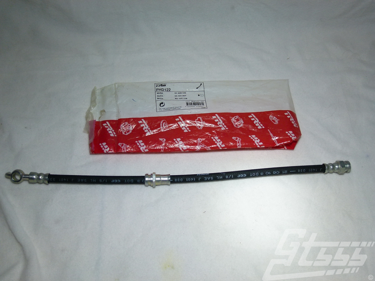

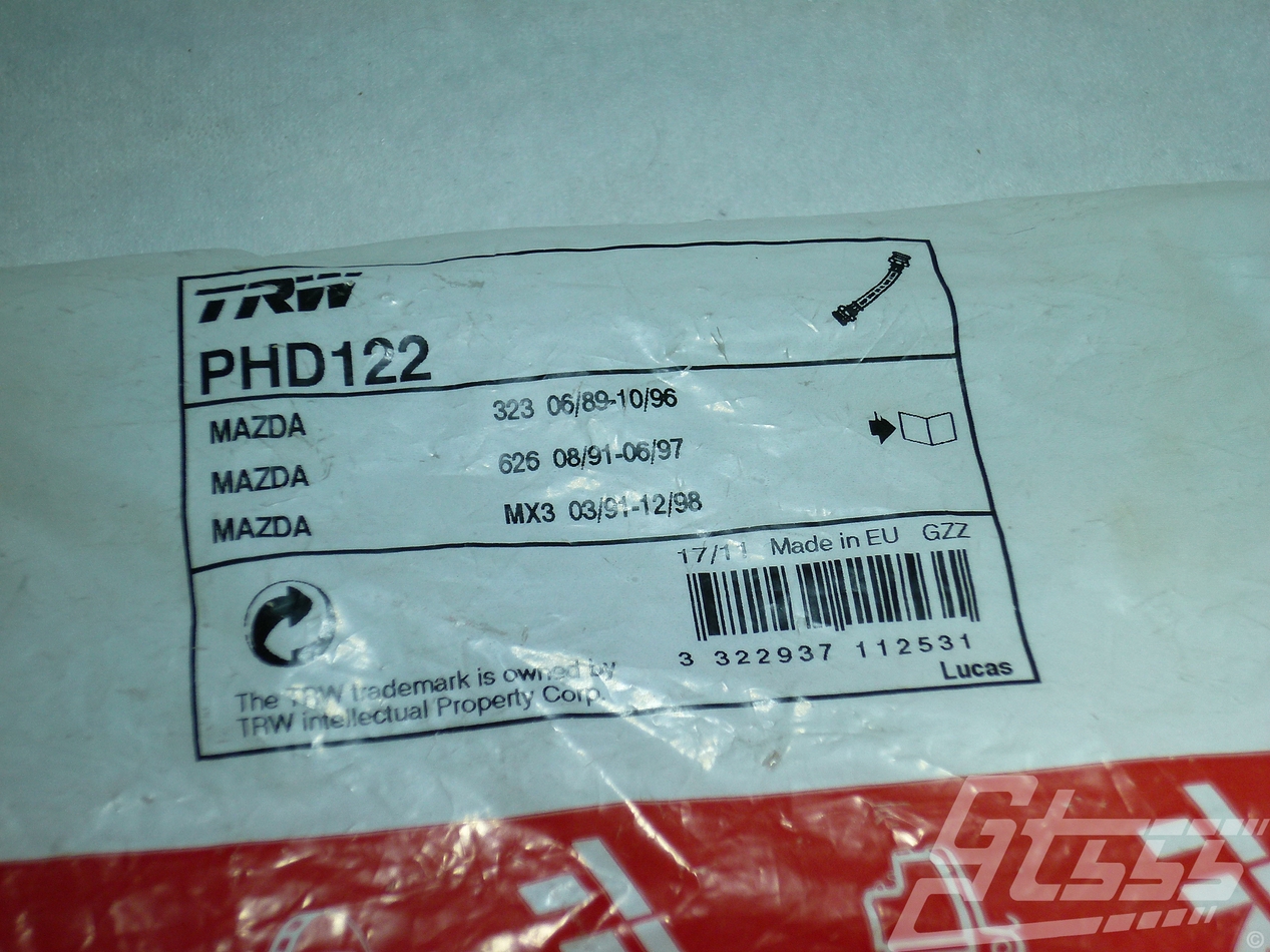

Bremsschläuche gibts bei Ebay wie Sand am Meer, sind die aus dem Zubehör ok (wenn ja, welche?)
Hinten: TRW PHD644 [Bild_01] [Bild_02]
Vorne: TRW PHD122 [Bild_01] [Bild_02]

Vorne: TRW PHD644 [Bild_01] [Bild_02]
Hinten: TRW PHD122 [Bild_01] [Bild_02]
Könnte sein, dass TRW PHD122 für vorne und PHD644 für hinten ist? Zumindest steht das überall im Internet auf den Produktseiten... Und nur so aus Interesse, gibt es einen bestimmten Grund für TRW? Die von NK scheinen mega verbreitet zu sein und sind etwas günstiger. Wenn TRW einfach besser ist, dann nehm ich selbstverständlich TRW!

Mein Fehler, hab's korigiert. :wink: Es ist dir überlassen, was du nimmst. Ob jetzt TRW besser ist als die anderen, damit hab ich keine Errfahrung gemacht. Bei Bremsschläusche solltest du lieber kein Billigware kaufen. Du hast aber auch noch BluePrint und Ashuki, fals die TRW Schläuche zuteuer sind.
