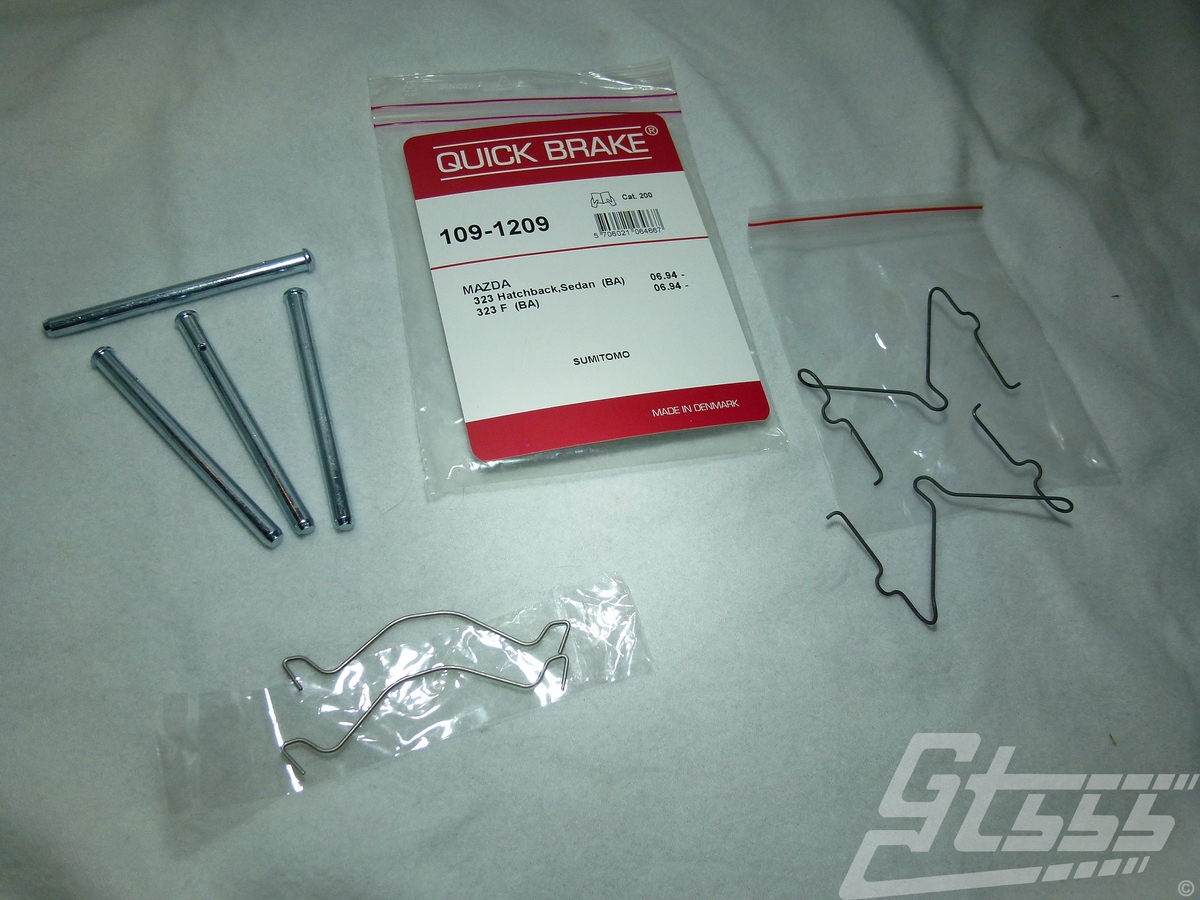

Beim Überholen hast du auch hoffentlich an diese Bauteile gedacht. [BILD]
Beim demontieren des Bremssattels wirst du auf verrostete Stellen oder Teile stoẞen. Diese Stellen solltest du dir merken und auf Neuteile beheben, in dem du dieses leicht einfettest zum Schutz vor Rost.
Bei den Bremsbeläge solltest du dann wieder die Anti-Quietschblech benutzen. [BILD] Viele lassen diese Bauteile weg und die Bremsbeläge fangen irgendwann an zuquietschen, beim jeden bestätigen der Bremse.
