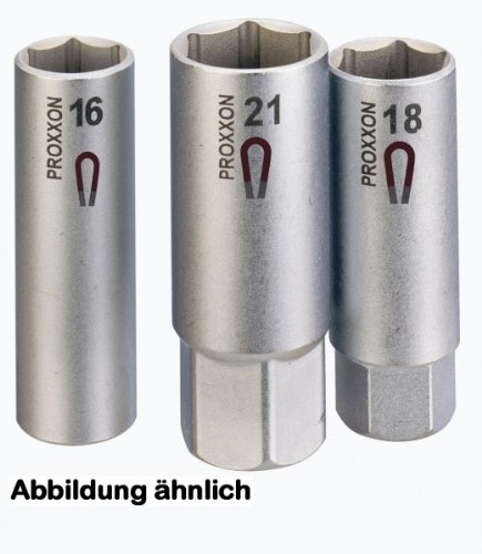

ich habe vor die Zündkerzen zu wechseln und habe keinen passenden Kerzenschlüssel.
Im Handbuch und bei Google war nichts zu finden.
Welche Größe brauche ich den beim 1,6 16V?
Gruß Micha.

16mm Zündkerzenschlüssel

Mit einer Ratsche mit 16mm Nussschlüssel geht auch.Und nicht wie ein wildes Tier die Zündkerzen festziehen . . . :mrgreen:
