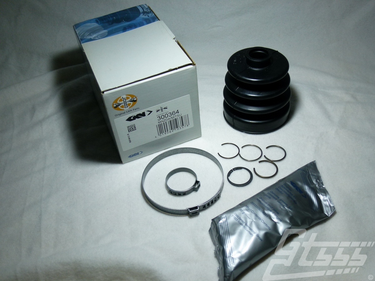

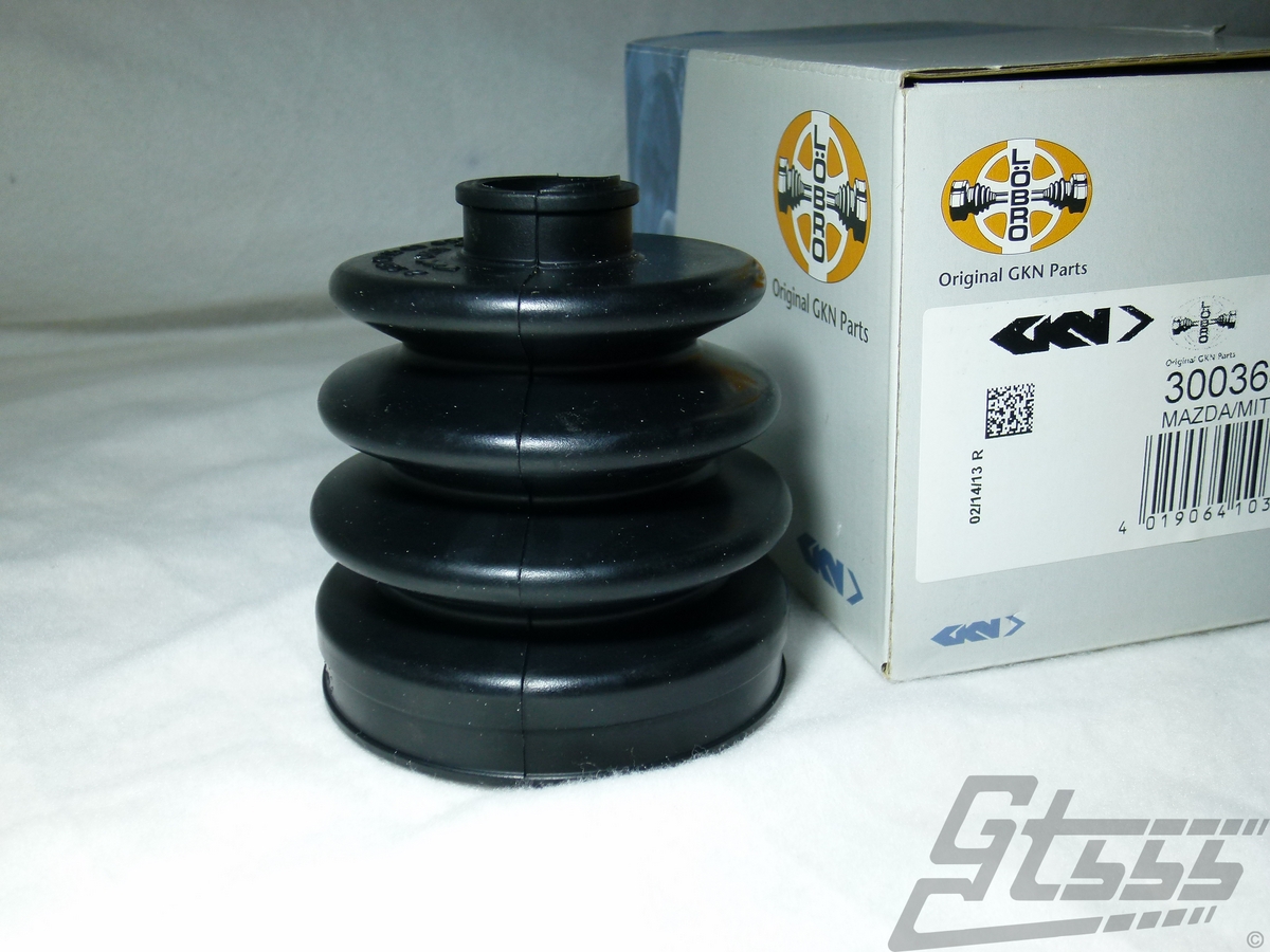

BeitragVerfasst: 14.11.2015 12:31  Titel: Re: Achsmanschette links

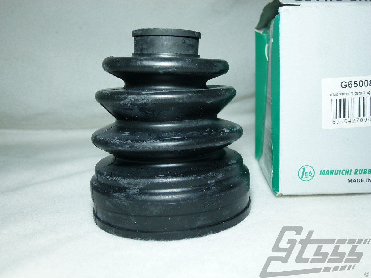

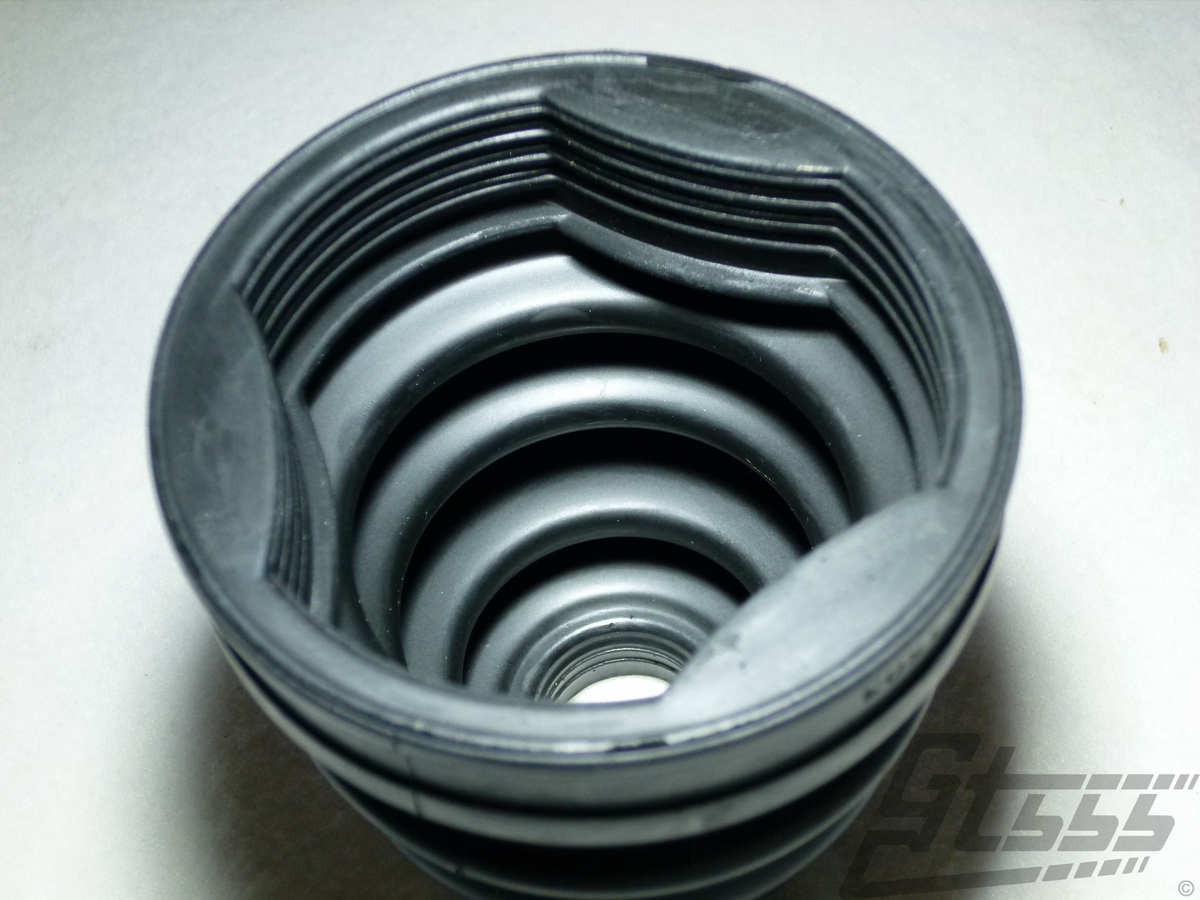

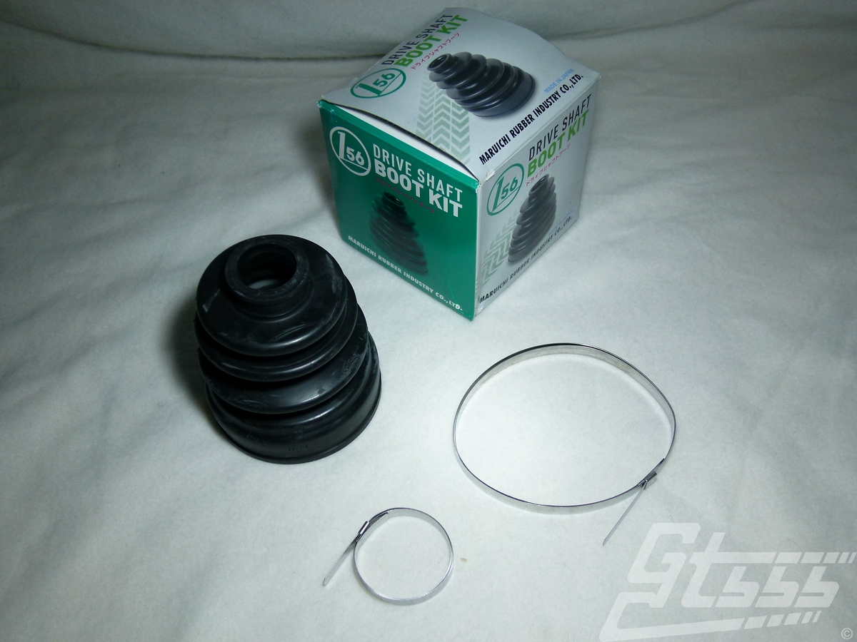

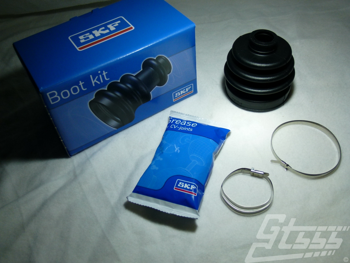

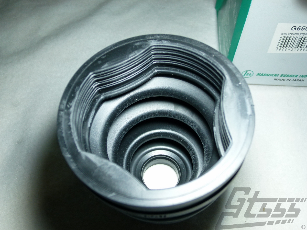

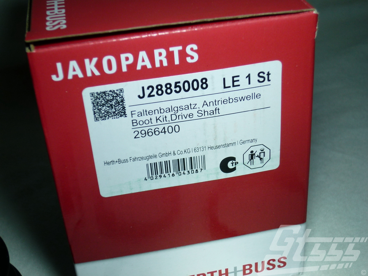

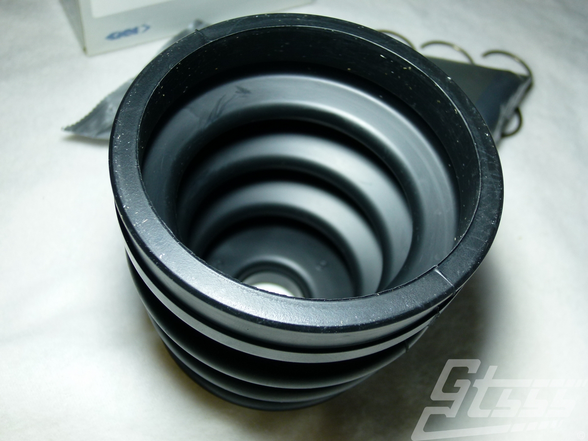

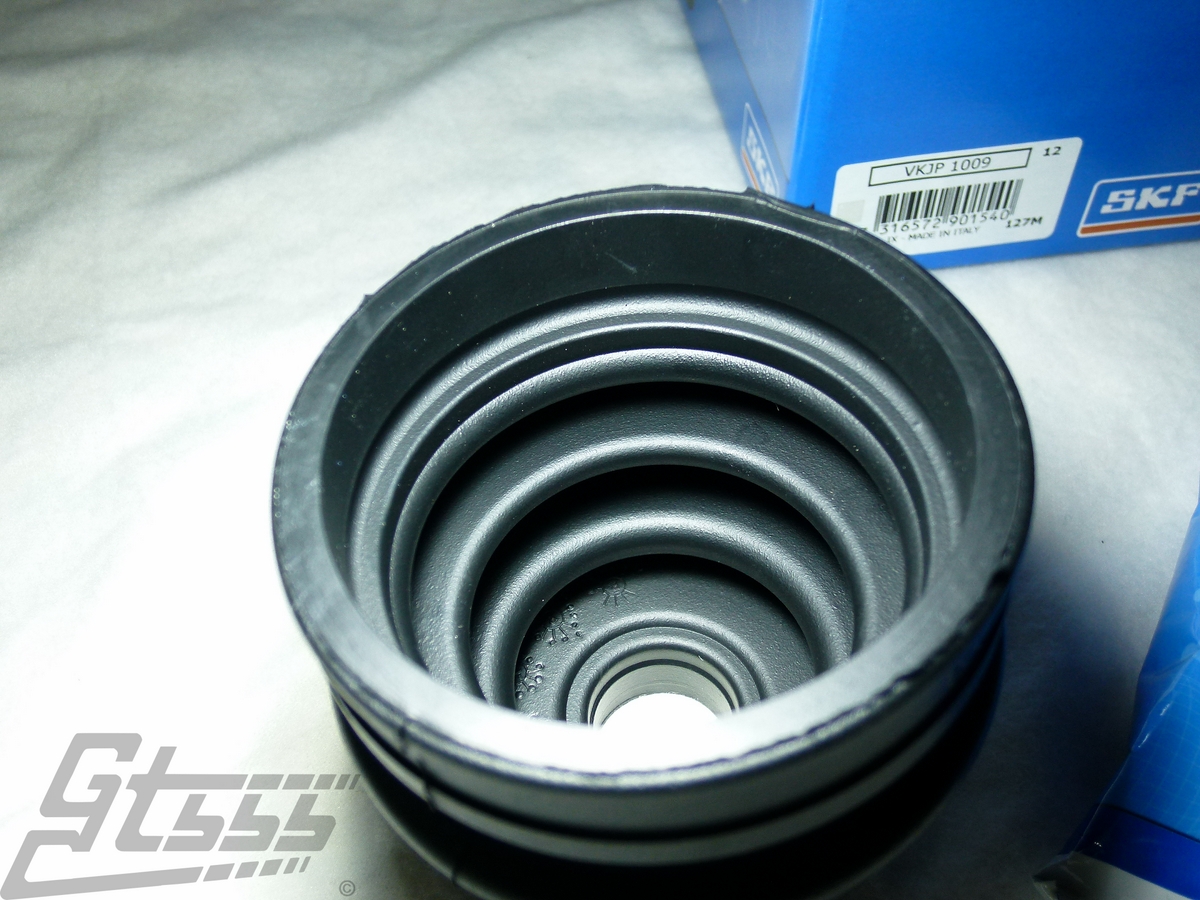

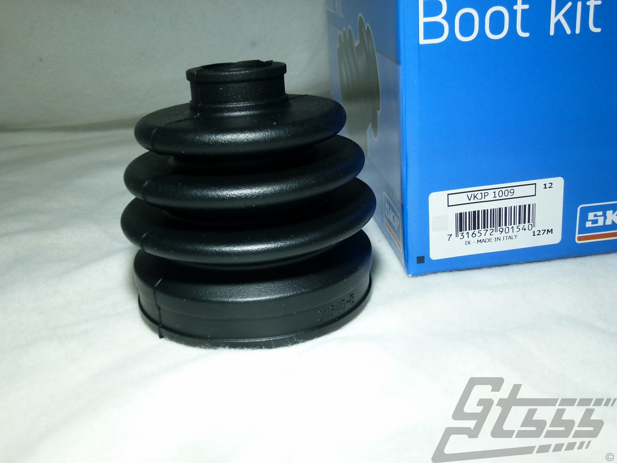

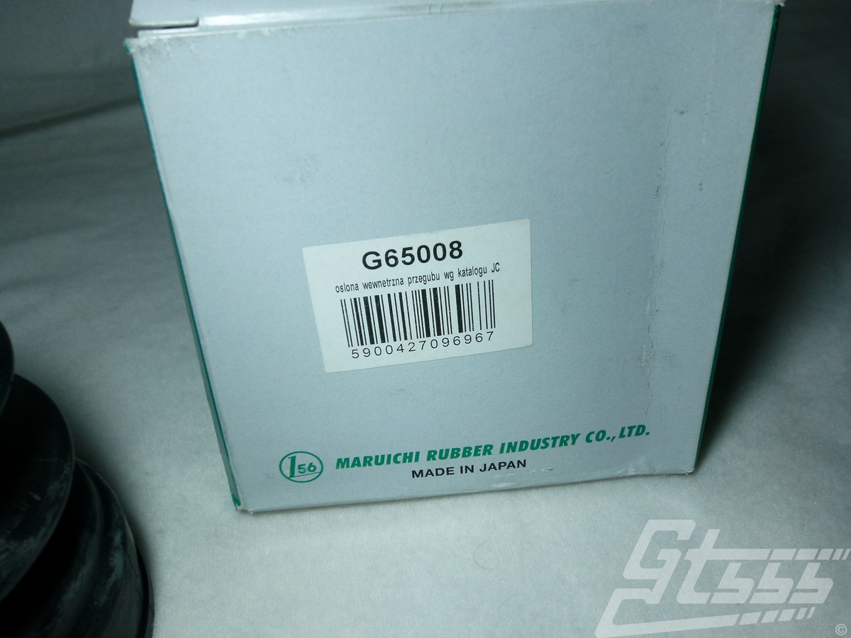

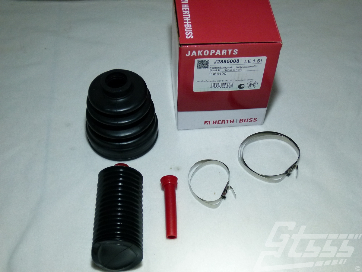

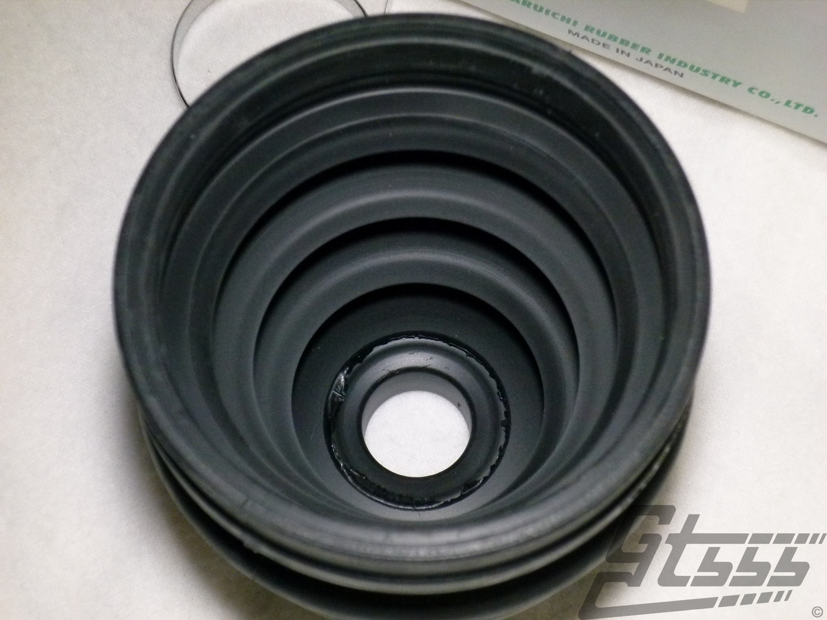

Alle diese Manschetten haben den selben Durchmesser und passen in unseren MX-3 . . . Fals du mehr Infos brauchst, einfach fragen. :wink:
Die von Löbro kann ich schon mal sagen, dass die Halbarkeit so zwischen 5-6 Jahren halten.Innerhalb von 3-4 Jahren fangen die an Risse zubekommen.
Radseitig:
Löbro 300364 [Foto_01] [Foto_02] [Foto_03] [Foto_04] [Foto_05]
SKF VKJP 1009 (Made in Italy) [Foto_01] [Foto_02] [Foto_03] [Foto_04] [Foto_05]
Maruichi G51004 (Made in Japan) [Foto_01] [Foto_02] [Foto_03] [Foto_04] [Foto_05]
Getriebeseitig:
Herth & Buss J2885008 [Foto_01] [Foto_02] [Foto_03] [Foto_04] [Foto_05]
Maruichi G65008 (Made in Japan) [Foto_01] [Foto_02] [Foto_03] [Foto_04] [Foto_05]

Die originalen werden ja in Japan hergestellt.Die einzigen die ich kenne die in Japan hergestellt werden, sind die von Maruichi Rubber.
Und die bekommst du hier:
[Radseitige G51004 ]
[Getriebeseitig G65008 ]
Allerdings gibt es kein Fett dabei, was man anhang von meinen Fotos sehen kann.
Bis jetzt hab ich nur Erfahrung mit Löbro gemacht an meinem alten MX.Im neuen MX werde ich demnächst die von Maruichi einbauen.Von daher kann ich noch nichts dazu sagen.
In allem aber lege ich sehr viel Wert auf hergestellte japanische Produkte, da ich weiss, dass man hier anständige Qualität bekommt.
Blueprint hat auch sehr gute Produkte und meistens steht auf der gelben Edikette den Hersteller des Produktes drauf.Erfahrung musst du selbst machen.Und ja, Blueprint ist fasst vergleichbar als Herth und Buss.
Suchen und vergleichen solltest du bei Daparto.de . . . einfach nur Artikelnummer eingeben.Und bestellen nur im Shop, nicht unter Daparto.
