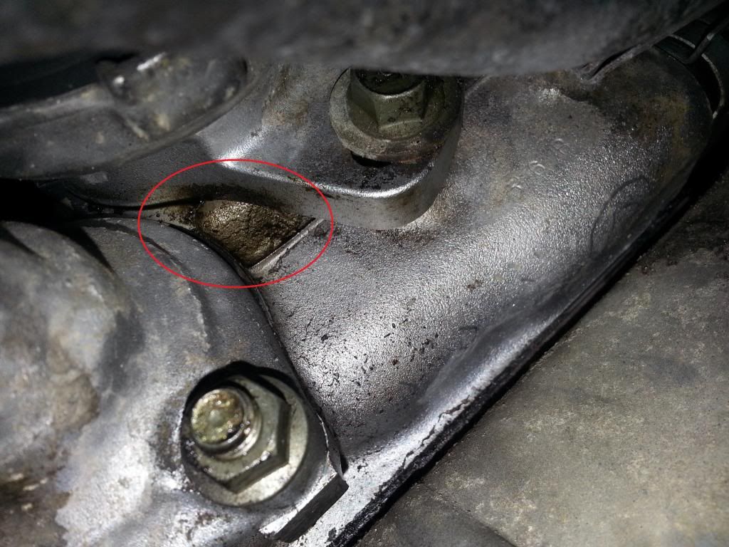

Ich hab hier auch noch ein Foto auf dem deutlich zu sehen ist dass es von der Dose aus schwitzt. Es ist zwar nicht viel aber das Getriebe ist dennoch nach einem Arbeitsweg versudelt. Und es ist aussenrum nur sauber weil ich es vorher auch sauber gemacht habe :D

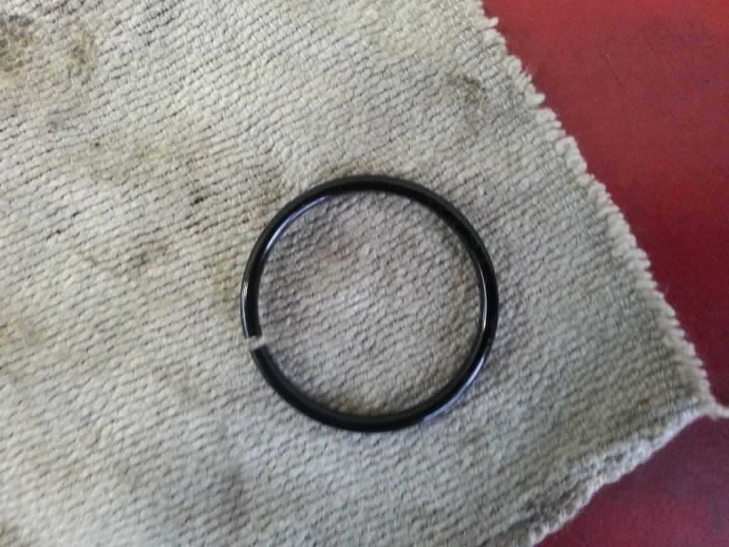

Soo nachdem ich endlich meine dichtung habe hab ich mich ans werk gemacht und die dichtung gewechselt; und ich lag richtig. Der alte o-ring war total eckig und stark porös worauf hin er beim ausbauen sogar durchreisste.
