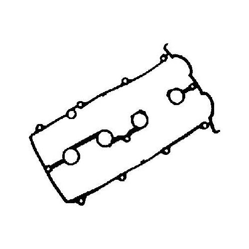

nur ein beispiel vdd eines 4 zyl
http://www.auimg.com/img/produkte/jpg/0 ... 6100_t.jpg
die runden in der mitte dichten die zyndkerzen löcher ab.

AAAAhhh jetzt ja eine Insel okay alles klar dann danke ich für die schnelle hilfe Einfach super hier dankööö :)
