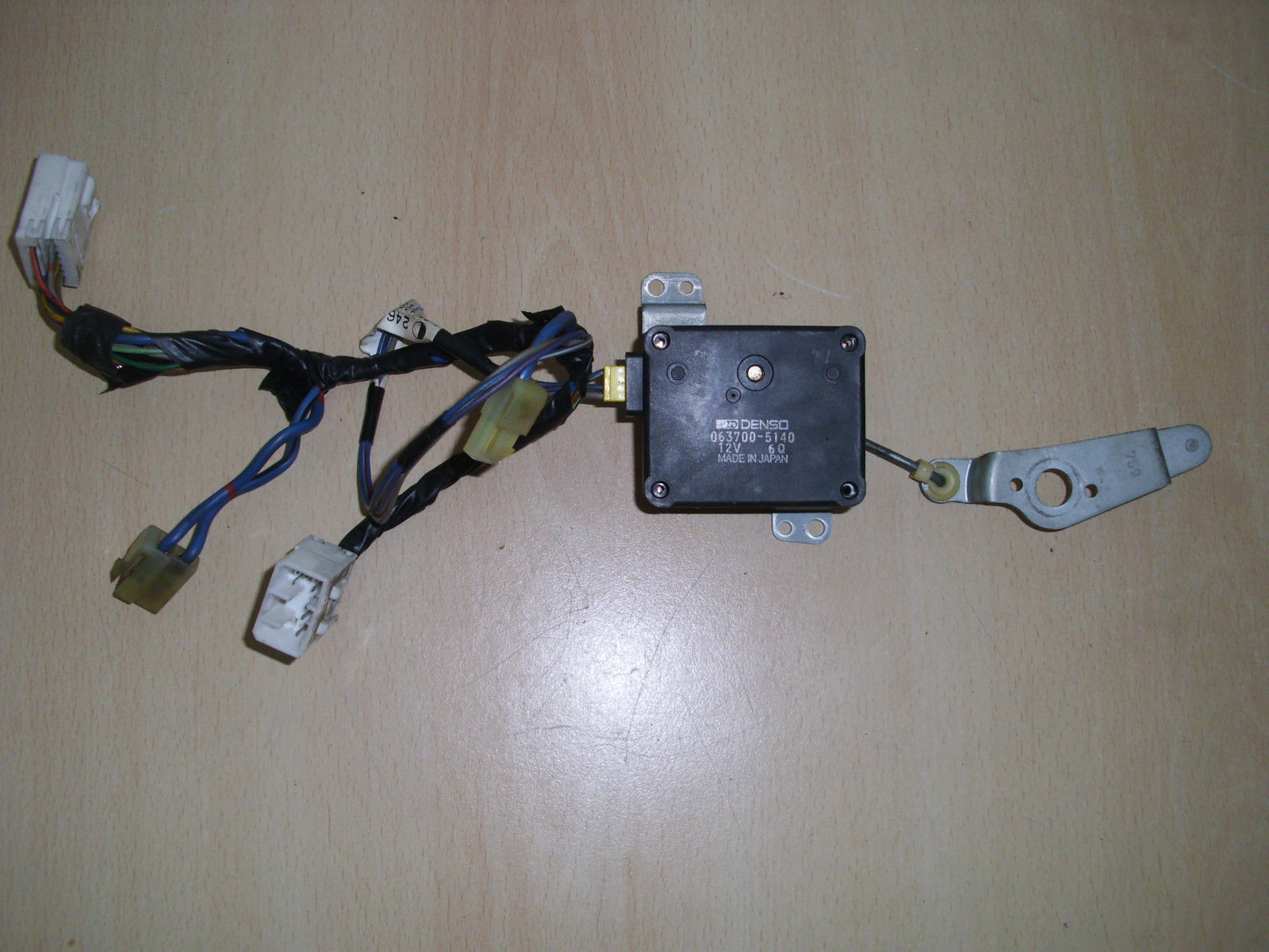

Also der Stellmotor sitzt auf der Beifahrerseite.
Nimm im Beifahrerfußraum mal die Verkleidung zur Mittelkonsole ab. Die ist soweit ich weiss nur mit einem Klips befestigt.
Der Motor bewegt das Gestänge von der Lüftung, vielleicht hat sich ja dort eins der Kabel verklemmt und der Motor kann das Gestänge nun nicht mehr bewegen.

Noch ein Update, die Lüftung geht doch nicht. :roll:
Es kommt zwar Luft raus gepustet aber, nicht so viel wie es sein sollte.
Bis auf die erste Stellung (Knopf 1,die Düsen im Armaturenbrett) bläst die Lüftung nur relativ schwach.
Wenn ich auf den Körper stelle, also qieder Knopf 1, die im Armaturenbrett, gehen die Düsen wieder abwechselnd an und aus.
Ich hab heute sowieso das Auto trocken gelegt und dabei mal nachgesehen.
Wenn ich das Radio ausbaue oder unten in den Beifahrerfußraum leuchte kann ich sehen wie an einem weissen Kasten,ein schwarzer Plastikarm mit einer Eisenstange ständig die Lüftung auf und zu macht.
Ja, sorry. Ist schlecht zu erklären.
Ich geh jetzt mal davon aus, das es der Plasikarm, des hier beschriebene Stellmotors ist.
Die Frage ist jetzt aber, warum geht er, wenn ich die erste Stellung drücke ständig auf und zu
aber wenn ich die anderen Knöpfe drücke bewegt er sich gar nicht mehr? :?:
Kann das ein elektrik fehler sein?

das ist nur die Klappe, der Motor ist am anderen Ende der Eisenstange, wenn ich das richtig in Erinnerung habe liegt der ganze Mist hinter dem Heizungsbedienelement, du solltest wirklich mal die Umrandung um das Radio ausbauen um Platz zum gucken und Fummeln zu bekommen.
Ich würde wie oben gesagt wurde vermuten, dass den Stellmotor irgendwas blockiert und der somit nicht in seine Position fahren kann und somit dementsprechend immer hin und her fährt.

Bleibt mir wohl nichts anderes übrig als ihn zu zerlegen.
Ich muss da sowieso mal sauber machen.
Jedesmal wenn ich die Lüftung/Heizung anmache kommt mir der Dreck und ganze Blätter entgegen. :mrgreen:
