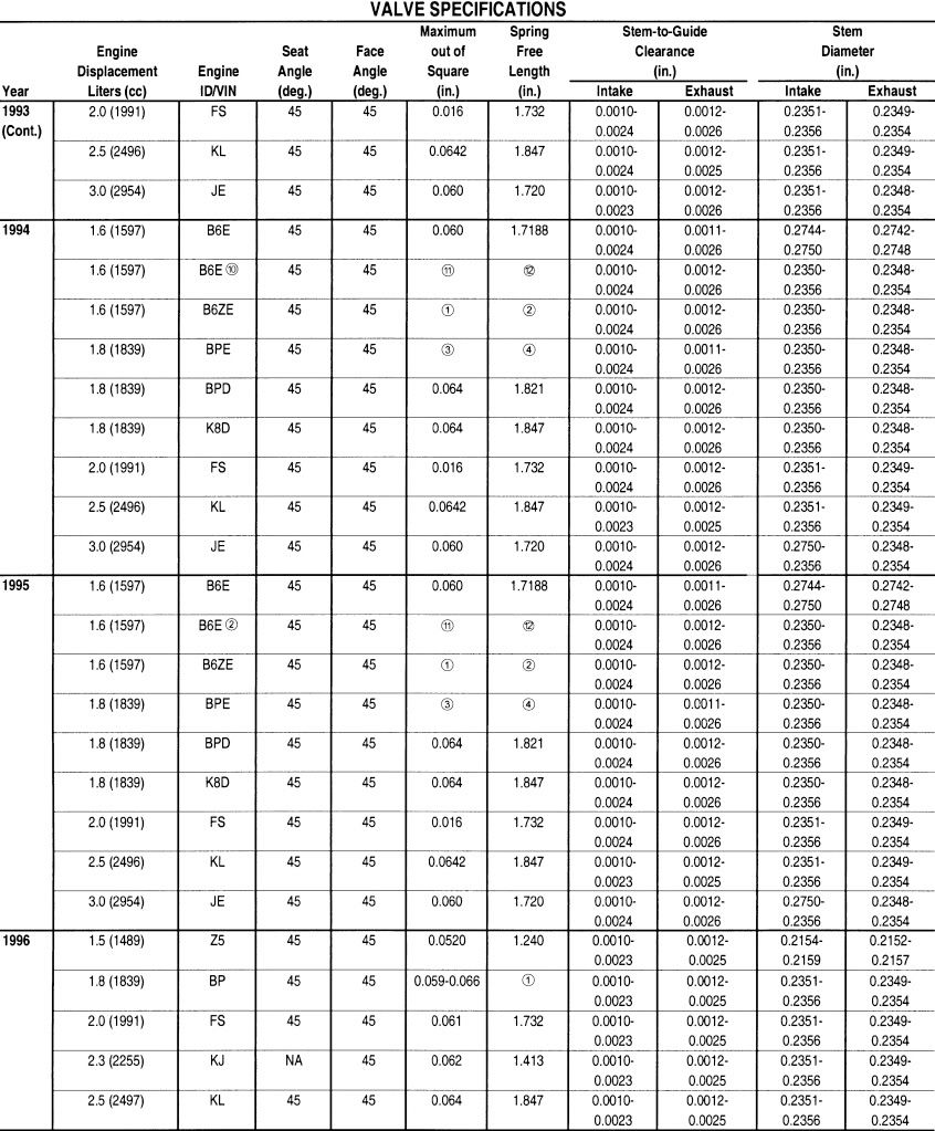

Spontan hab ich hier z.b. einen Unterschied entdeckt:
http://i578.photobucket.com/albums/ss22 ... especs.jpg
Es wird schon seine Gründe haben warum Mazda eine KL03/KL05 Kombination einsetzt und Ford eine KL01/KL07 Kombination
