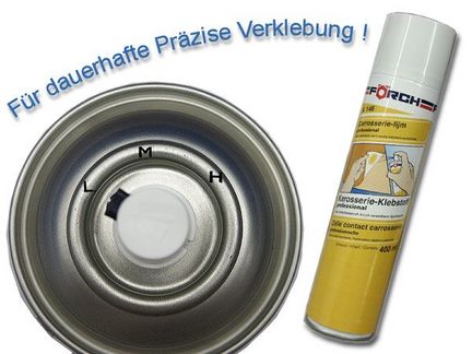

-> Sprühkleber
Damit hab ich meine alte Hutablage bespannt.
Und damit werden auch die Himmel im Auto fest geklebt.
Klebt echt Bombe!!!
THX & M.f.G.: Ich-se

Kann mich Blondgirl nur anschließen, der CHP Kleber ist der absolute Wahnsinn. Es gibt 2 verschiedene. Einmal einen Sprühkleber aus der Dose und einmal einen 2 Komponenten Kleber. Dieser ist wärmeaktivierbar. Er wird auf beide beklebbaren Seiten eingepinselt und dann mit dem Heißluftfön Stück für Stück aktiviert und kann wunderbar weiterbearbeitet werden.
