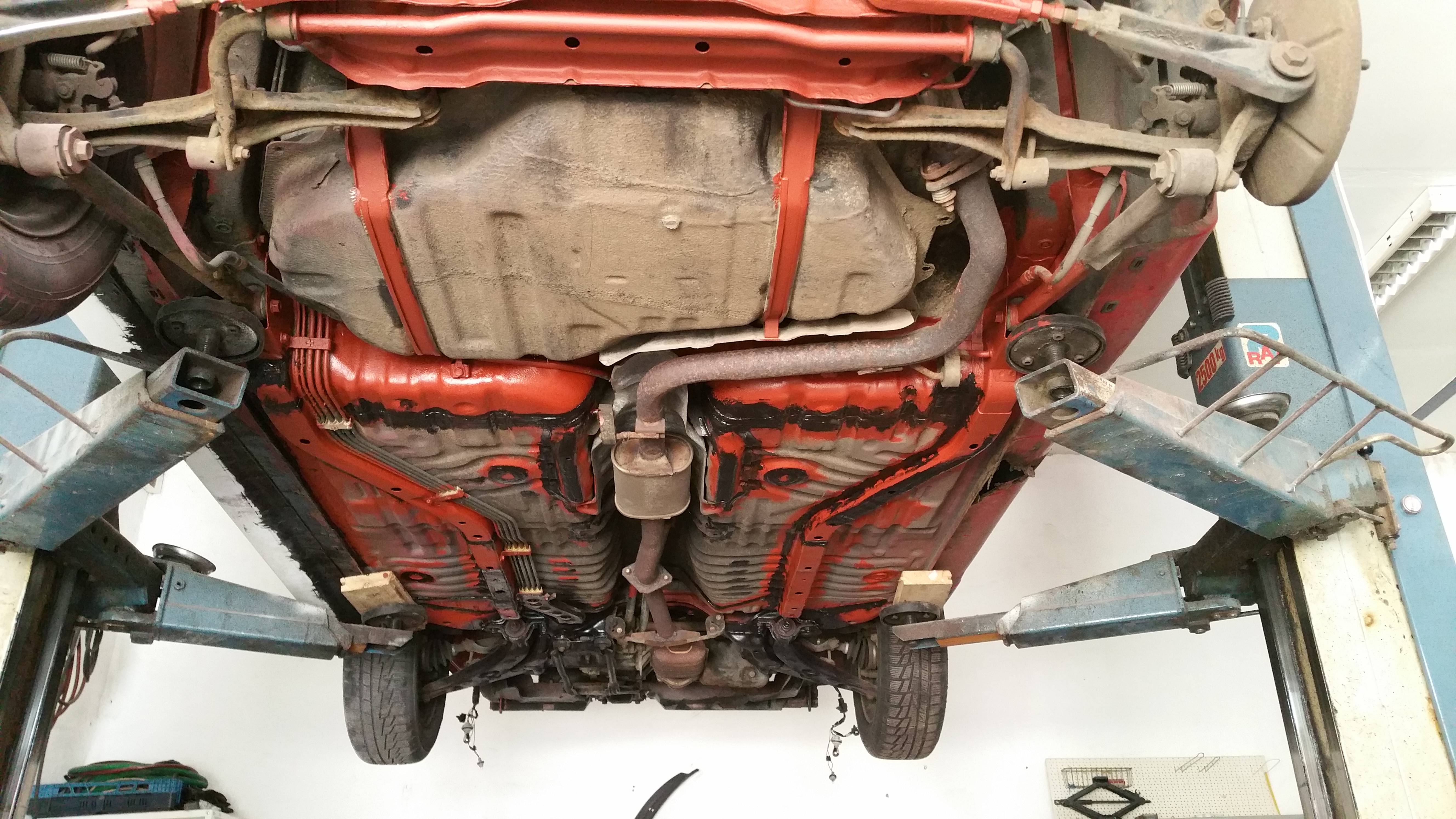

Geld war da Zeit fehlte noch.... also wurde sich die Zeit genommen und der MX kam auf die Bühne...
Schock .... im Schweller 21 cm langes Rostloch... beim rein schauen konnte ich bis auf den Hauptträger schauen.
Ersatzblech? Tzz Denkste... Entweder den vorderen Teil oder den hinteren Teil Aber Reparatubleche einzeln? nix ...
Also wurde ein dickes Blech eingeschweisst....
Auf der rechten Seite kann man das riesenloch noch sehen....

Beim durchschauen der Karosse haben wir gesehen das sich der Instandsetzer damals keine grosse Mühe gegeben hat.
Mein Kollege der Karosseriebauer is, is bald am Kabel gedreht....
Und hat gerettet was so zu retten ging. Die Arbeit hat er Top gemacht muss man an dieser Stelle sagen.
Der Unfallschaden wurde hier schon bearbeitet.
http://fs5.directupload.net/images/170618/rutmpnro.jpg
Das Zuhause meines MX war dann ertmal für 2 Monate die Bühne...
Es sah aus als ob alles kein Ende nehmen wollte. Das eine gerade fertig da hat man dann schon die nächste Baustelle gefunden.

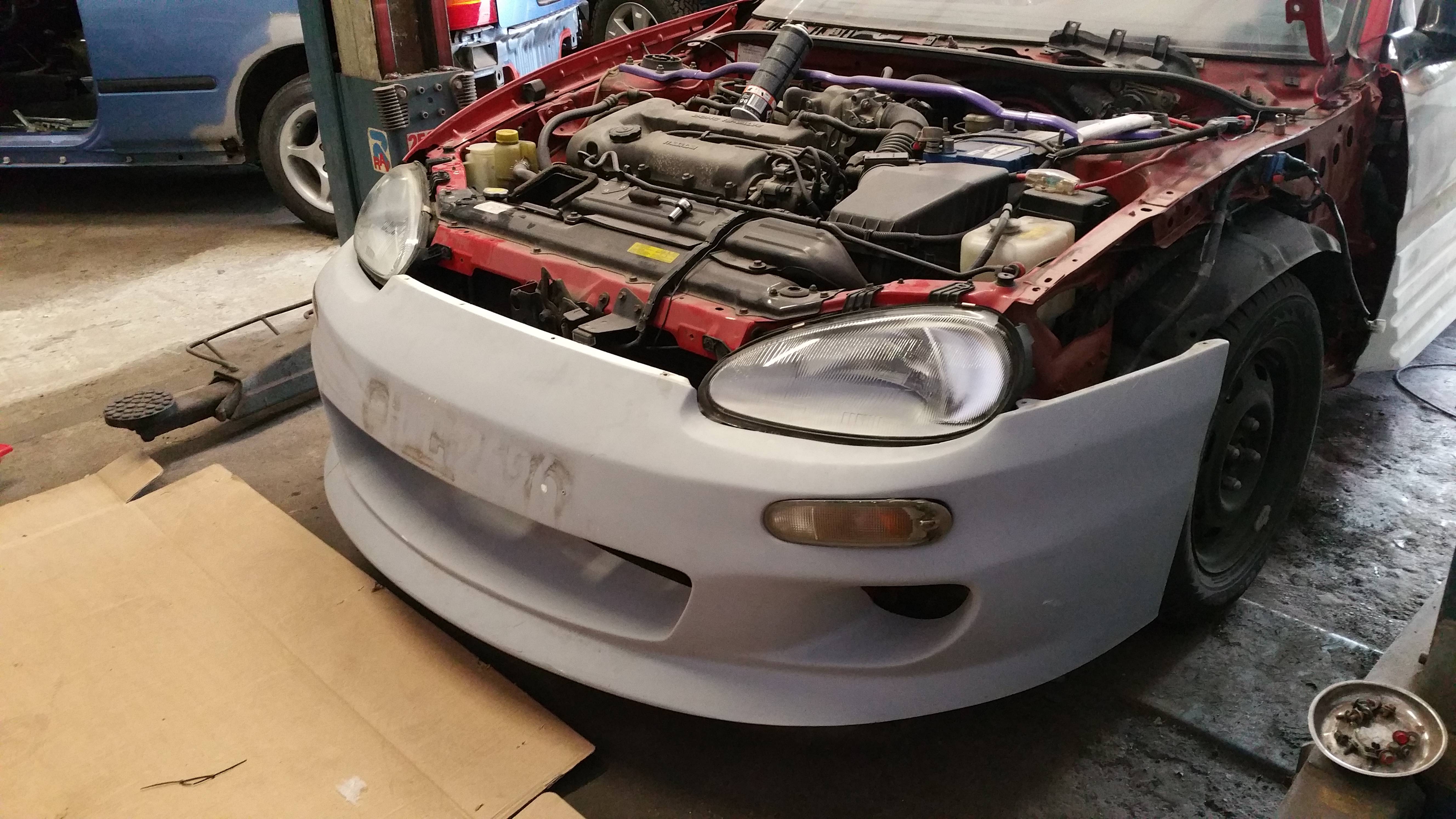

ich hab mich dann inzwischen um die Anpassungen des BodyKits und der Front gekümmert.
Hier einmal die Anpassung vom Seitenschweller ;-)
http://fs5.directupload.net/images/170618/y9wa9etg.jpg
Die Anpassung der Front
http://fs5.directupload.net/images/170618/yut5knmd.jpg
Und das Endergebnis bevor es zum Dippen ging..........
http://fs5.directupload.net/images/170618/p74gjlxp.jpg
http://fs5.directupload.net/images/170618/9znh7slr.jpg
