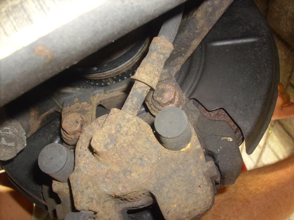

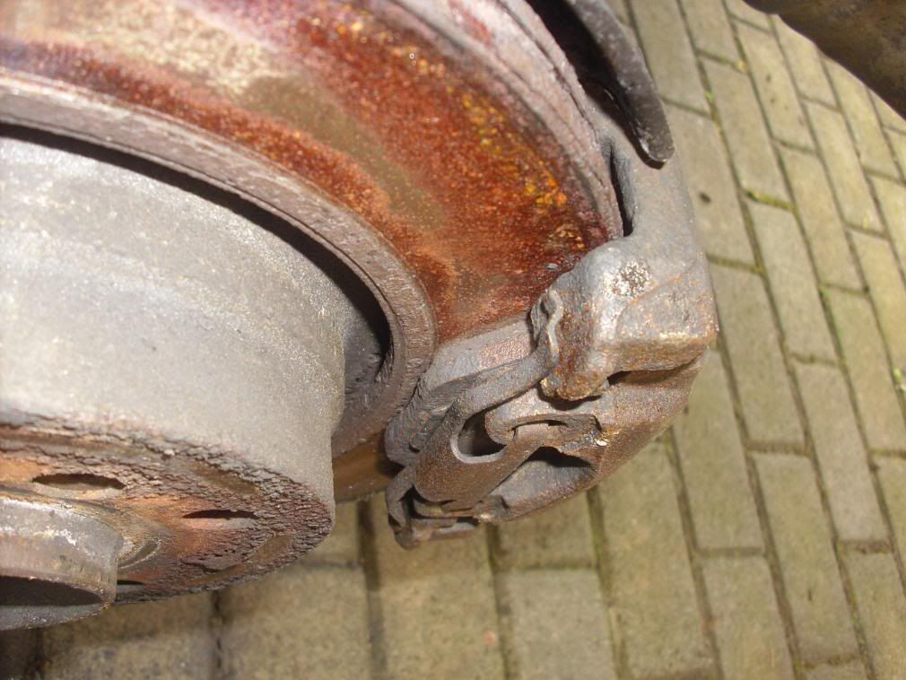

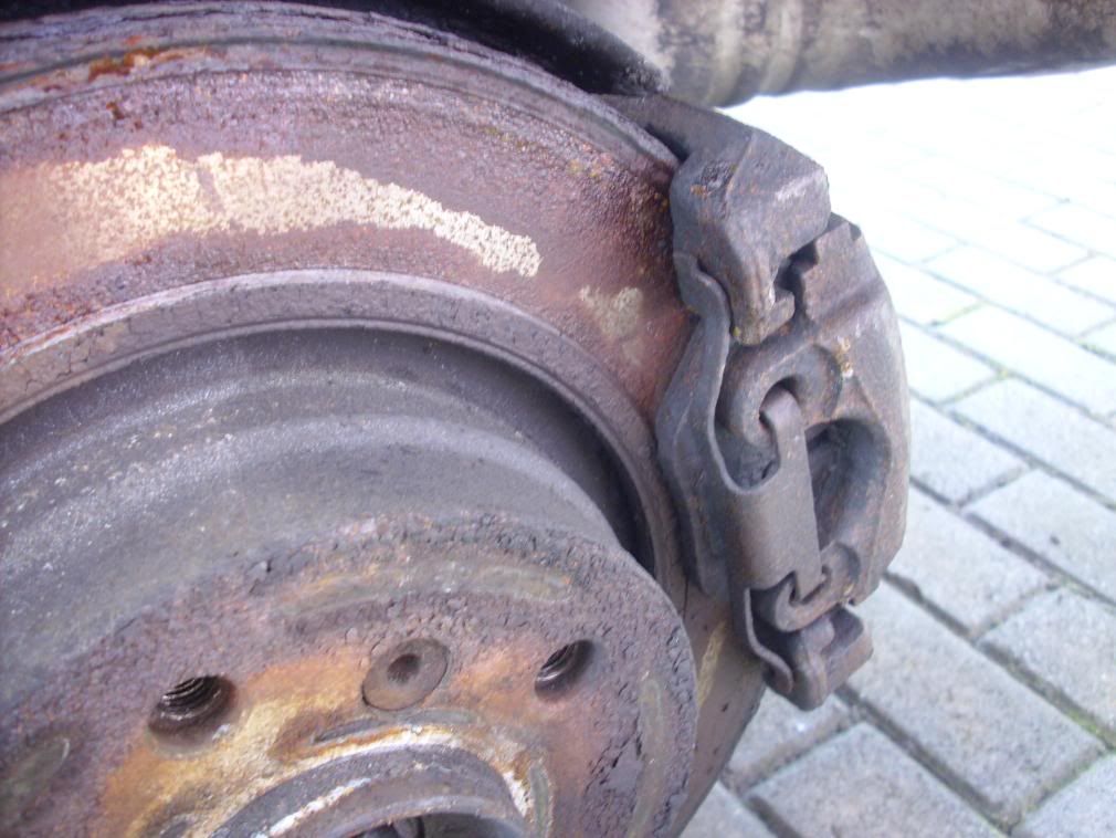

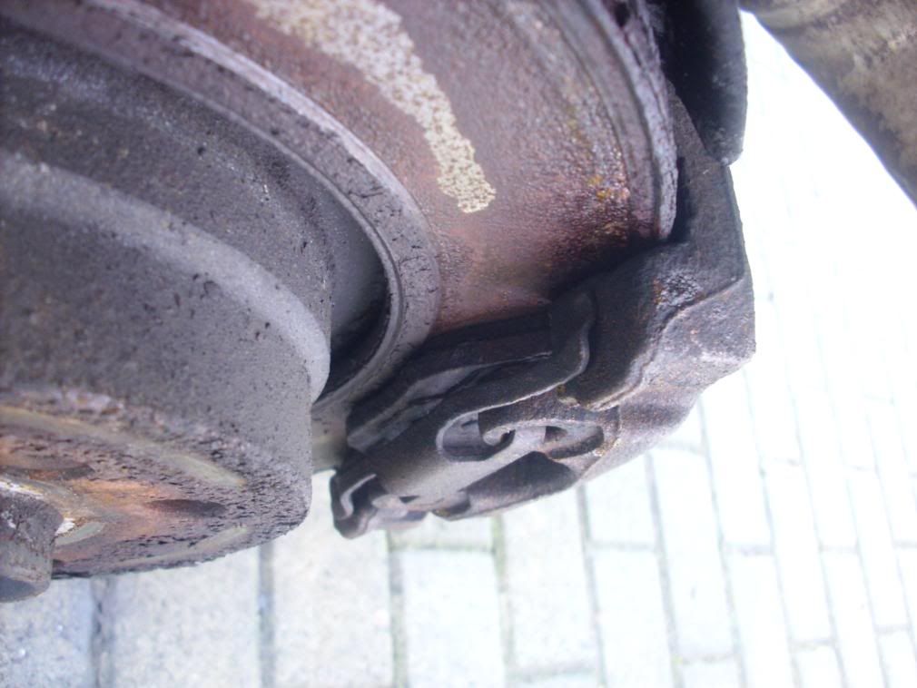

Sodele, ich war so clever und hab die Handbremse eines mir anvertrauten BMW 320d Bj. 2003 angezogen - leider schon im April oder März (weiss es nicht mehr genau).
Jetzt ist sie fest - das Auto bewegt sich auch mit Gewalt aus Eigenantrieb nicht mehr.
Paar Impressionen...
Die Kiste MUSS aber nächstes Woe wieder laufen, da kommt der Besitzer zurück...
Darkchris hat mir schon versucht zu helfen, leider ist es per Ferndiagnose etwas schwer.
An Werkzeug hab ich folgendes da: Hammer, Schrauberzieher und LM40 (WD-40 Ersatz).
Mehr leider nicht :(
Wer hat Tipps was ich machen kann?
Bereits versucht hab ichs ja, mit dem LM-40 schon die halbe Scheibe und den Belag eingesprüht und den Bremssattel etwas mitn Hammer bearbeitet, in der Hoffnung dass sich der Rost löst. Nada....

Bremssattel runter und gangbar machen ;-)

Mit entsprechendem Werkzeug kein Problem.
Musst vorher die Beläge lösen, also das der Bremssattel abgeht ohne das die noch fest drin hängen!
Die werden zwar mitgehen, jedoch hast Du wenn diese noch mit der Halterung am Sattel hängen wohl eher keine Chance den Sattel abzubekommen ;-)

das können doch wieder mehrere sachen sein...entweder kleben die beläge an der scheibe wegen rost, oder der sattel ist fest oder der bowdenzug der z.B. bei uns diesen drehnippel zieht, das beim BMW auch son drehnippel ist und der fest ist und sich dadurch die kolben eben nicht zurück bewegen...
aber mal ohne scheiss, selbst wenn die ab sind, danach sind glaube mal neue scheiben und neue beläge fällig würde ich mal so salopp behaupten oder?
Achja und bremsenreiniger brauchste eigntl. auch wenn du schon alles mit wd40 eingesprüht hast...

andere variante (allerdings bei fremden autos so ne sache...) is n paarmal mitm vorschlaghammer auf die radnabe zu hauen... so haben wir n paar von unseren engländern auch wieder gangbar gekriegt... is aber nicht die schonendste varianten geb ich zu...
um den sattel abzukriegen brauchste eigenlich nur ne ratsche (nach möglichkeit kein billigschrott weil der dir dabei verrecken könnte), schraubenzieher und jede menge rostlöser...
probiers mal wie der onkel beschrieben hat!
oder wart bis molo wieder aufwacht.. der hat doch grad selber nen bmw rumfahren und kann dir vll. genauer sagen wie du die sättel bei der kiste am besten abbekommst
um neue scheiben und beläge... im worst case sogar neue sättel (falls der bremskolben festgerostet ist) kommste aber wahrscheinlich nicht rum... da geb ich dennyo recht...

Anderer Nachbar war dabei und konnte wenigstens Bewegung an der Vorderachse feststellen....hinten jedoch bäumt er sich auf und bewegt sich keinen Milimeter.
Blöd nur, dasses beim BMW die Antriebsachse ist....
Das Auto steht hintern Wohnhaus und von dort kann mans auch nicht wirklich abschleppen - weil dort kein LKW durch die Einfahrt passt bzw. zu wenig Platz dafür wäre.

um den bremssattel ab zu machen benötigst du einen dicken schraubenzieher um den bremskolben zurück zudrücken vorher die klammer am bremssattel abmachen. danach eine ratsche mit einem 7ner imbuss schutzkappen entfernen danach die 2 imbussschrauben lösen die hinten am sattel sitzen schon kannst du den sattel abnehemen!!
bmw hat eine seperate handbremse die unter der bremsscheibe sitzt und funktioniert so ähnlich wie eine bremstrommel das heißt wenn der bremssattel defekt ist liegt es nicht an der handbremst sondern an der normalen bremse!!
um an die handbremse heranzukommen musst du noch den halter für die bremsbeläge abmontieren mit einer ratsche und 16ner nuss, danach die schraube ( 6 imbuss ) an der bremsscheibe lösen und vorsichtig die bremsshceibe mit einem hammer runterhauen. !!!!wenn du die bremsscheibe behalten willst dann nicht auf die lauffläche schlagen!!!
zusammenbauen in umgekehrter reihenfolge!!
