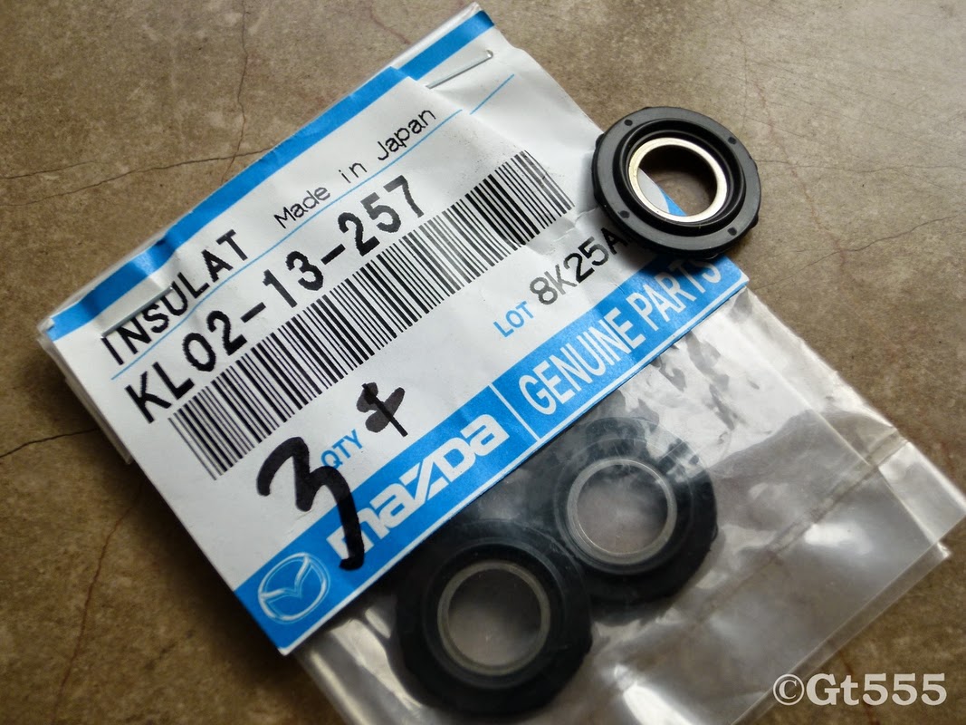

Beim Ausbauen von Benzindüsenleisten, sollten die (6x) [_Dichtungen_] gewechselt werden, sofern diese hart sind.Hier kann es zu undichtigkeit kommen . . .
Das hab ich nicht gewusst :?

Das mit den Einspritzleisten war nur, fals du diese von der Ansaugbrücke ausgebaut hast.Wenn nicht, kann das nicht die Ursache sein.
Die wurden nicht ausgebaut.
